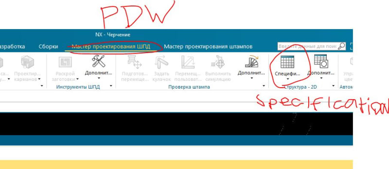

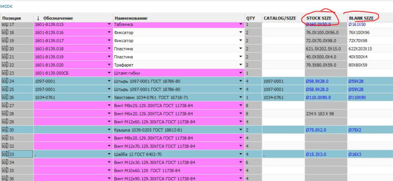

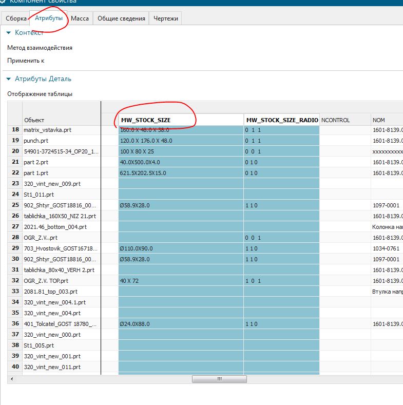

Попробуйте использовать инсрумент спецификация в мастере PDW
открыть редактирование спецификации
выделить необходимые строки из списка компонетов - нажать правую кнопку
выбрать пункт изменить заготовку
в кажом компоненте появиться соответствующий аттрибут
